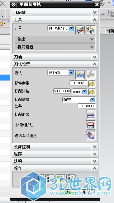

今天碰到个问题   这里编程高手如云   所以菜鸟请教下大家

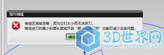

一个1mm的沉头      我用1mm的刀具直接踩出来 小了(铜料)  想单边加大0.002-0.004   用UG平面铣想编出走插补的程序  结果出现报警
好像mastercam可以编出插补微米(μm)的程序    可能是我还不懂UG   所以请高手们指点一二……

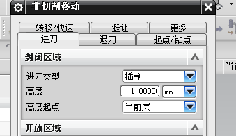

UG绝招视频找淘宝CAM超市创始人-罗工:兄弟,你进退刀参数不对。

多谢回复    请问在哪里设置呢

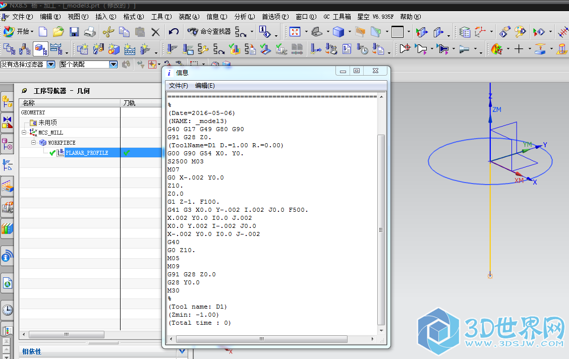

刀和孔一样大?你让刀在XY平面上绕内圆切削?% (Date=2016-05-06) (NAME: _model3) G40 G17 G49 G80 G90 G91 G28 Z0. (ToolName=D1 D.=1.00 R.=0.00) G00 G90 G54 X0. Y0. S2500 M03 M07 G0 X-.002 Y0.0 Z10. Z-9. G1 Z-10. F250. G41 G3 X0.0 Y-.002 I.002 J0.0 F2500. X.002 Y0.0 I0.0 J.002 X0.0 Y.002 I-.002 J0.0 X-.002 Y0.0 I0.0 J-.002 G40 G0 Z10. M05 M09 G91 G28 Z0.0 G28 Y0.0 M30 % (Tool name: D1) (Zmin: -10.00) (Total time : 0)

这种同样大的孔和刀加刀补还是头一次,兄弟你用过后可不可以告诉一下行不行的?

你看看是不是这样设的?
