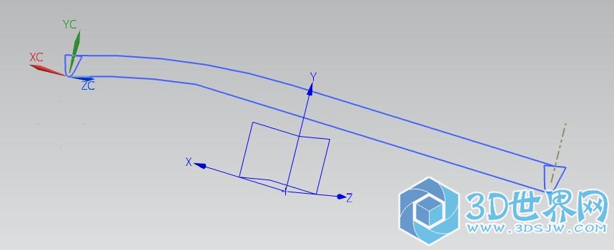

用这2个截面和2条线怎样才能构建成实体,上面的线是相切的直线和圆弧连成,下面的线是不相切的直线和圆弧连成,想了好几天,扫掠怎么做都不行(因为有不相切),通过曲面组也不行,做不起来,求教大神了,如果可以的话,尺寸自定,就是想学个方法,谢谢。

扫掠引导线必须要相切连接,用圆角,然后就可以了;或者先连接曲线,把引导线一段一段的连成一根,隐藏一段一段的线,这样选择引导线更方便快捷。

个人认为你选择的两条线一条相切、一条不相切在实际中是不存在的以为这样即使是能做出来实体也是不符合标准的。

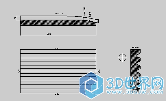

大神好,这是我们公司产品的一个小部件,图纸是外国的,发过来的是2D图,原图就这样,他们建模起来了,我百思不得其解,不相切,怎么做的起来。

将G0连续的两条线在连接点处  建一条桥接线(足够短,根据要求走就行啊),之后扫掠就没问题啊。适用于两条线在一个平面内或者空间线都行的。
在不影响外观情况下,个人觉得。桥接一下就好了。

谢谢。可以了。。。。。。。。。。。
