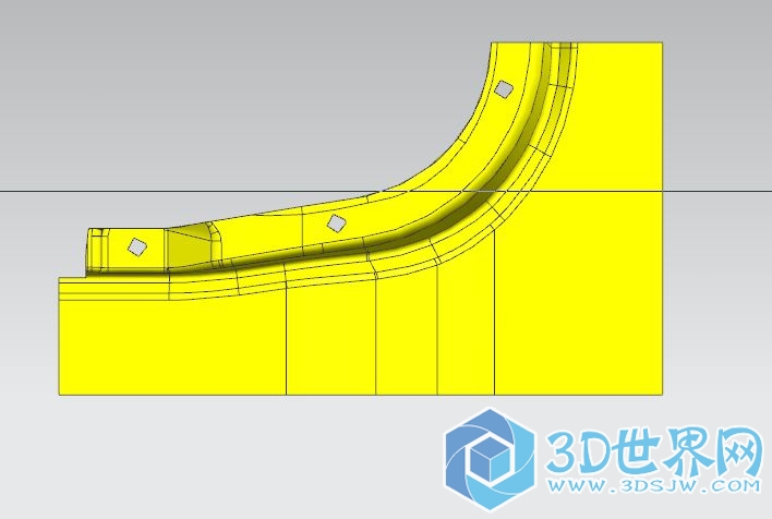

师傅们帮忙看看哈

不会编呀,给点参考吧

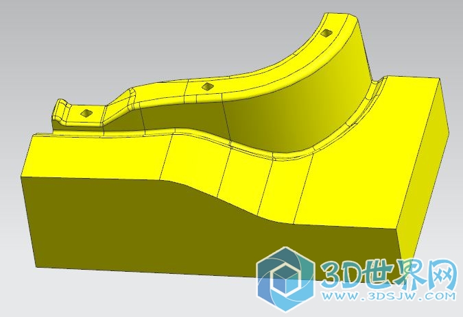

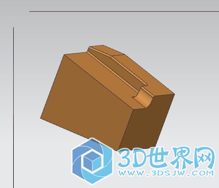

黄色的那个没无轴还是不要搞了应该是干不了的   另一个简单的要死不要告诉我你不会

五轴     主要是流道部分60深R2.3怎么清根其他都好搞  没五轴不能给刃倾角应该是不能干了当然电极也算一个方法就是太傻了
