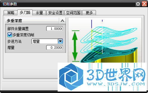

线性加工怎么激活多刀路的加工

激活过后还是没什么反应,怎么弄呢

和你一样的设置。我的就可以生成啊。

激活后直接单击确定就会出现5条道路了

是否指定过部件了,MCS的坐标系选错了没

依第一張圖來判斷,應該是沒有指定部件的原因.

兄弟!点扳手进去啊,在里面那个界面
