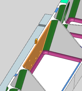

工件中有向内凹的斜面,怎样进行编程加工
橙色面
橙色面

倒扣用固定轴曲面用t刀加工

看下上下的差值  找一把合适的刀  就是上小下大的   没有就订做  像你这种简单的  三维不会   二维也能搞掂

摆个角度是最安全的

底部R角那么大,斜着上机,轻松搞定,安全好用。

像你这整个一侧内凹的   不要用T刀   摆正角度做最好
