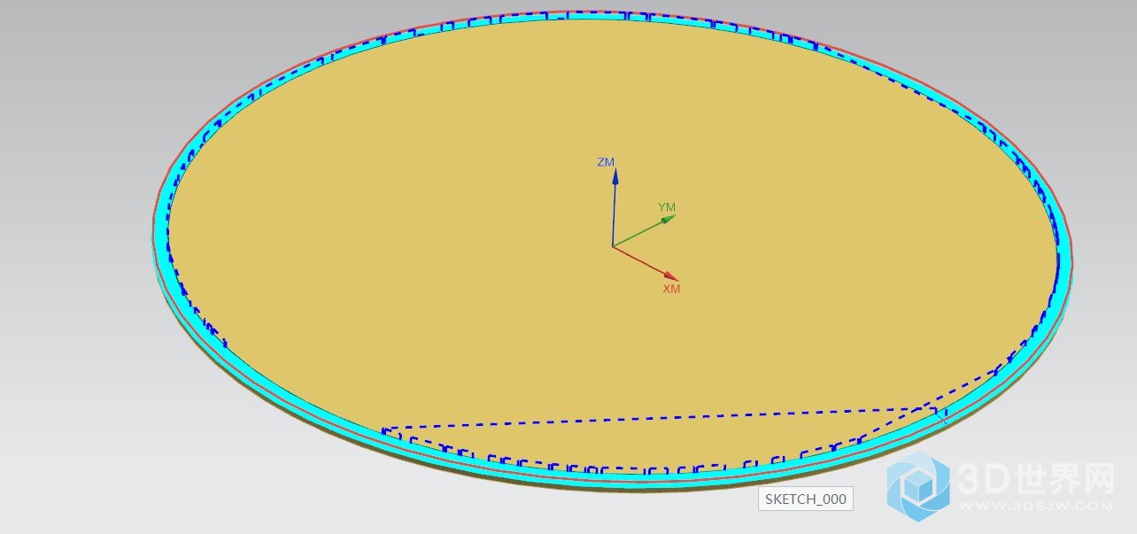

UG等高轮廓铣 铣个倒角 为啥这么多的跳刀 求解 ??

應該是選擇問題!
Rank: 7Rank: 7Rank: 7
840
发表于 2018-3-8 22:55:52 | 只看该作者
你的3D图有问题
501
发表于 2018-3-9 08:20:07 | 只看该作者
起刀高度降几丝就好了
25
650
发表于 2018-3-9 09:09:09 | 只看该作者
面不是一个面!~

曲面驱动或者是流线驱动吧?

我就是圆盘做了一个倒角 然后铣这个倒角而已 明天把图档传送上来 大家瞅瞅

兄弟,你好!希望罗工的回答能帮到你:选区域面的时候把顶面也选上就好了,或者完全不选区域面也能出很漂亮的刀路的。
