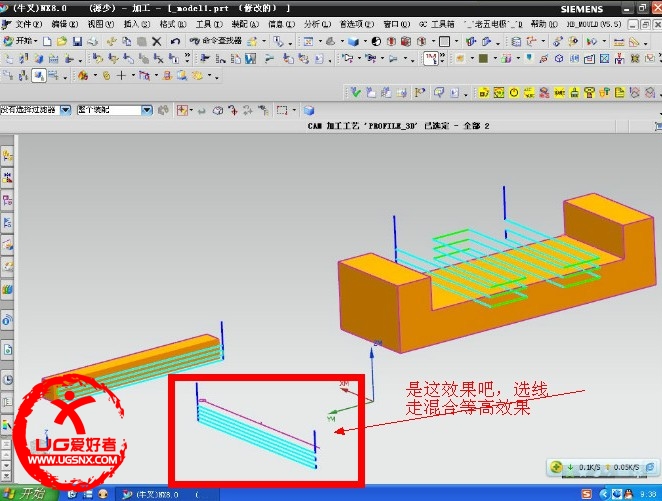

发表于 2012-9-26 15:16:52 | 只看该作者
简单的很,轮廓方式就可以做选一个线做混合加工,2D混合效果相当于拉个面等混合的效果,所以说基础没学好就老想着搞三搞四的东西···············7.5都一样

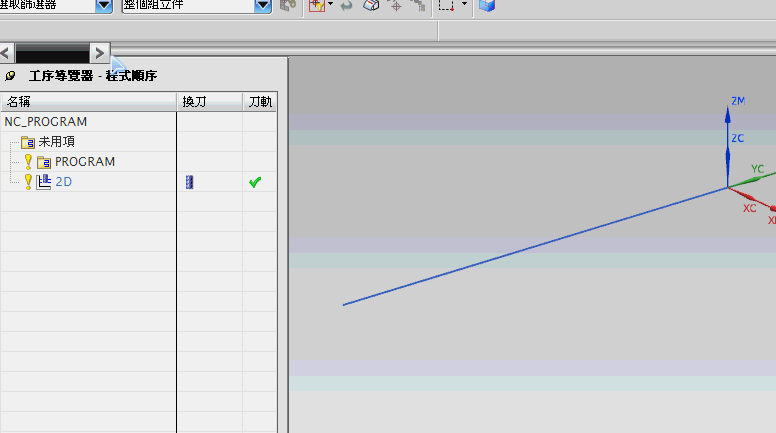

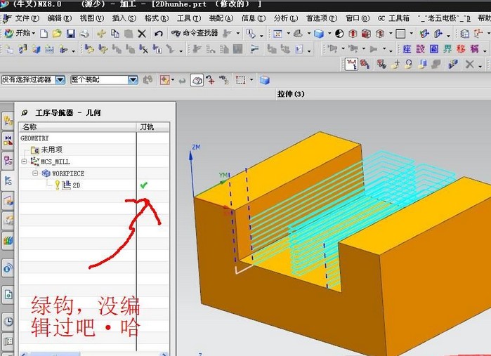

这是N久前一个朋友在唧唧歪歪的时候做的图,早发过其他论坛了,我只能说可以做出来,上面跟你说过了,现在没空多说基础东西,自己看看就知道 ,不管你信不信,反正我是信了
