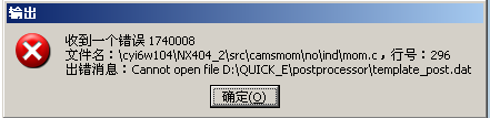

之前装了一个外桂,后来删掉了。但是现在后处理不能用了,原因是外桂把后处理文件的目录改了,已经不是在D:\Program Files\UGS\NX 4.0\MACH\resource\Postprocessor下面了,而是在之前外桂的文件夹目录下,不想再建个文件夹。请问高手,这个目录修改文件是哪个?

你把环境变量删除啦就可以用啦

问题解决了,原来是管理员变量那里的
