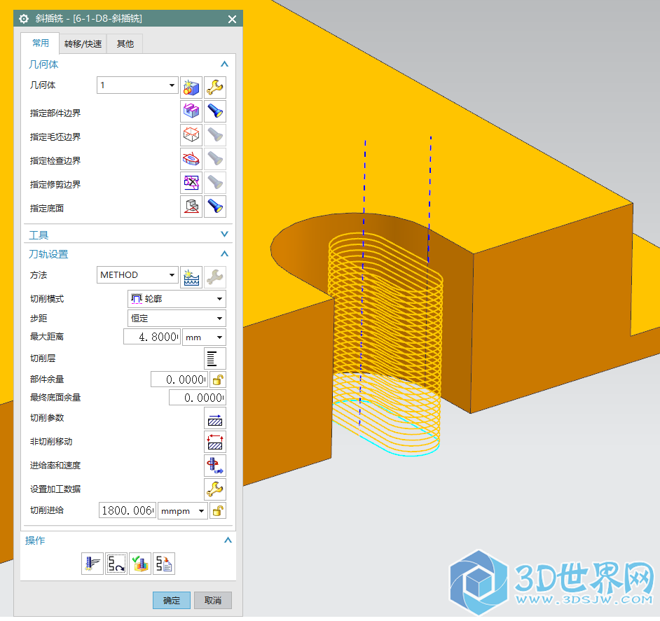

最近看到一种加工方法  螺旋铣  但不是铣孔  铣外形  或有斜度的外形    研究了很久没明白  想请教大神 看看怎么设置参数   拜托啦  {:soso_e154:}

估计楼主是想知道,怎样做出像螺旋线缠绕在工件周边的刀轨吧!就像用MASTERCAM里的斜插功能做出的刀轨一样。

这种吗

这个有 技巧的   就用研斜面进刀啊

请教一下,像这种每层切削深度是不是只能用进刀参数里的斜坡角来控制?

你这是 哪个版本    ,有个斜插铣吗?  我 的 10.0 怎么没发现

斜坡角控制层深度  版本10.0   自己改模板起的名字   原NX没有斜插铣
