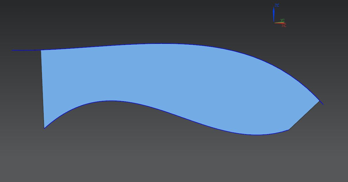

这两个都是片体,怎么求中间线? 用 《等参数曲线》 好像只能对工作坐标吧?

拉伸边缘()拉长一点,求中面试试?

按面对的中面好像只能对实体有效吧?

按面对的中面好像只能对实体有效吧?
所以拉伸边缘成实体啊
