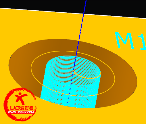

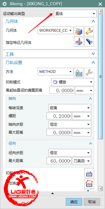

[求助] UG8.5孔铣削模式 如何让道路更精细 精度更高 以便于替代以前的以进刀方式螺旋铣

发表于 2015-6-28 19:14:42 | 只看该作者
luyuguo1985 发表于 2015-6-18 08:07
为什么我用这种方式的话、进给速度很慢、而且机器都会抖

发表于 2015-8-11 10:05:31 | 只看该作者
把公差改小点~~

 楼主| 发表于 2018-1-12 10:58:43 | 只看该作者
因为这个孔铣削是 刀路是线段组成的圆弧 所以机床运转起来会这样
