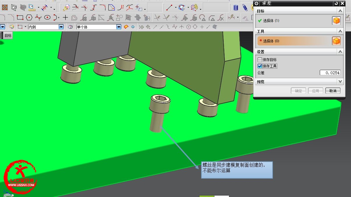

同步建模下复制面创建的特征不能布尔运算

那个复制的是一个片体,不是实体

曾试图把片体缝合成实体,表面看已经缝合了,但还是减不开。想玩全参数来着,搞不掂
