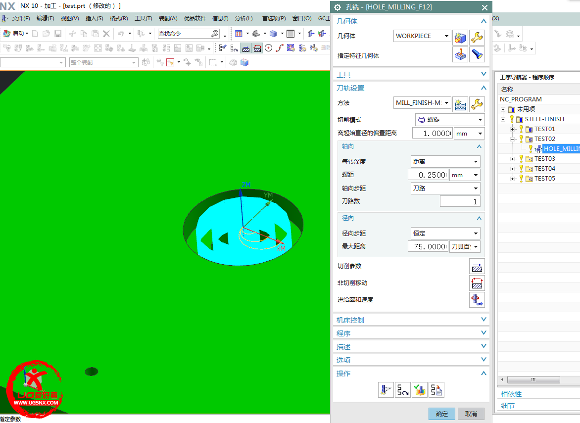

nx 10.0 孔铣的程式与以往版本改动太大,比如我一个大孔,以经开粗,想在侧壁中光一刀,但怎么设置参数,都把整个孔重新全铣了,请问各位大神,这是怎么回事,该如何解决参数的设置?

径向步距 恒定
最大距离改成0mm

发表于 2015-5-24 19:51:31 | 只看该作者
切削模式 改为 圆!!,我发现 没了 凸台的 螺旋铣削了--

径向里面有个直径;直径是控制你的刀路数据的;试试就知道了

试了一下,果然是这样,我本以为直径被锁住不能改,原来是可以改的!多谢指点!
