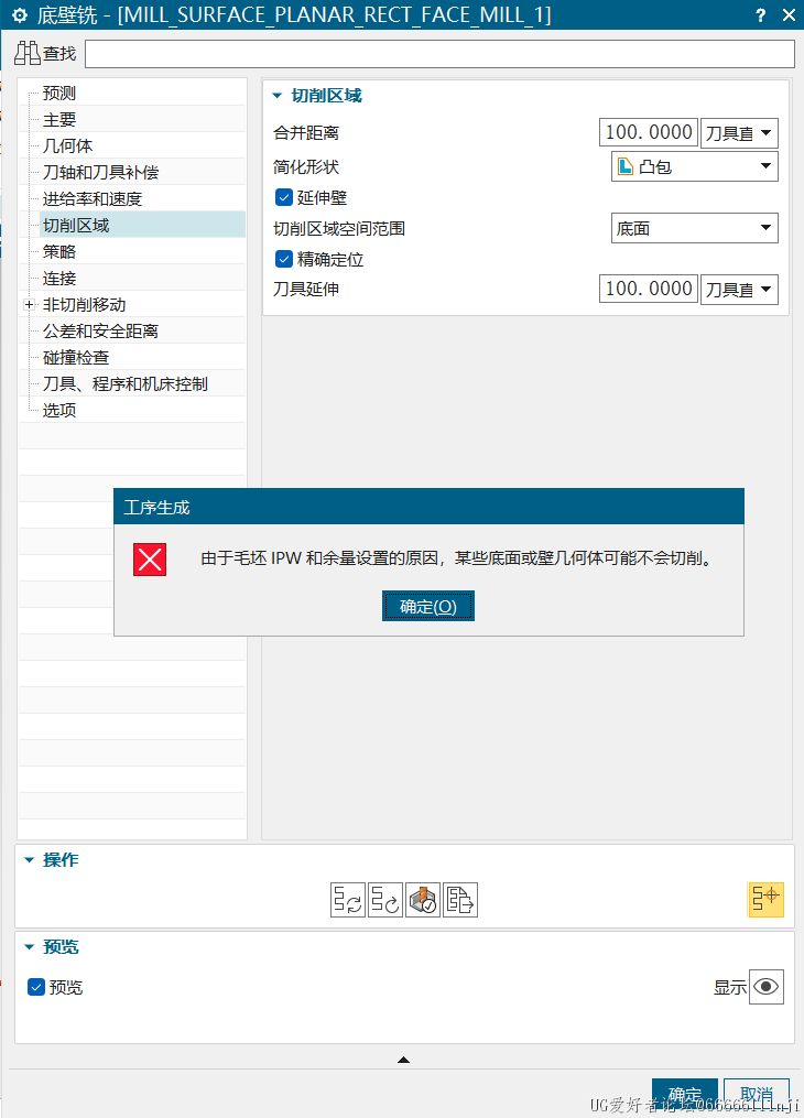

[求助] 由于刀具延展量的原因,某些底面和壁几何体可能会切削

仇狼 发表于 2020-6-9 13:41
在切削参数里点击空间范围,最下方有刀具延展量,改成百分百,就可以了
ug 2406版本的也出这个问题,直径百分比调成100%了,还是报这个错误。
现在改哪里可以生成刀路???
现在改哪里可以生成刀路???
