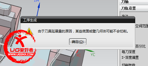

UG8.5生成刀路时,提示“由于刀具延展量的原因,某些底面和壁几何体可能会切削”,是什么原因,怎么解决?谢谢

发表于 2020-6-9 13:41:08 | 只看该作者
在切削参数里点击空间范围,最下方有刀具延展量,改成百分百,就可以了

发表于 2018-7-16 10:14:37 | 只看该作者
刀具延展量设100%,就好了
延展量小了,有些靠边缘的窄面刀进不去

发表于 2015-5-11 08:34:21 | 只看该作者
可能是,刀具太大了吧。改把小刀

发表于 2021-2-5 16:25:28 | 只看该作者
你说的是对的,我改的刀具延展量,OK

发表于 2021-11-3 09:47:24 | 只看该作者
你说得对,设置刀具延展量100%,没有报警,顺利出来刀路,
