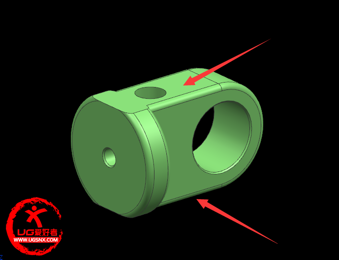

如下图所示,现在要用铣刀铣这个零件的上下两个面

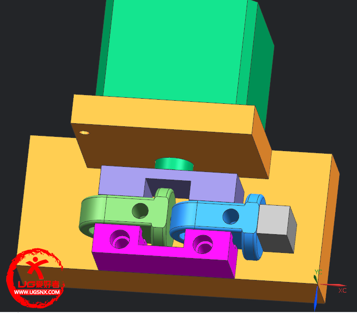

于是弄个下面这样的一个气缸顶的夹具
如下图箭头指的的气缸,
这样的加持方法用铣刀(途中那个圆柱体就是铣刀)从X轴正方向向负方向铣,但是左边的这个工件会向右边跑
目前不知道如何解决这个问题,有没有大神给个比较好的方法?
我准备弄一个板子放到这两个工件的中间防止左边的工件向右边跑,如下图
但是觉得这种方法不好  希望大家给个比较好的方法

发表于 2015-4-20 21:24:59 | 只看该作者
紫色的治具上做一个圆形的柱子,把产品套进去。

 楼主| 发表于 2015-4-20 21:39:56 | 只看该作者
这样不行的  因为工件是先铣上面的那个面然后翻面再铣下面那个面,工件中间的那个孔高度就有变化。
我明天去厂里试试看这样怎么样

发表于 2015-4-20 23:20:52 | 只看该作者
你这个夹具最好x和y轴两个方向都做成活定位,垂直两个方向夹紧,才能保证加工的稳定,因为加工时的力很大,靠摩擦力很难使零件固定不动,而且零件产生滑移还会破坏加工好的平面,可以使两个件的尾部平面接触,再两个方向夹紧。

发表于 2015-4-21 09:09:21 | 只看该作者
问题很明显,这种夹持方式,只能夹紧一个工件。另一个是虚压。就算你用别的方式顶住工件,加工也会振动。最好的解决办法是改成杠杆压板(像翘翘板那种结构)。保证两个工件压力均衡。另外你的压点也不能这样设计。
