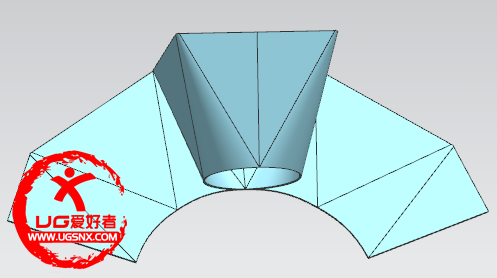

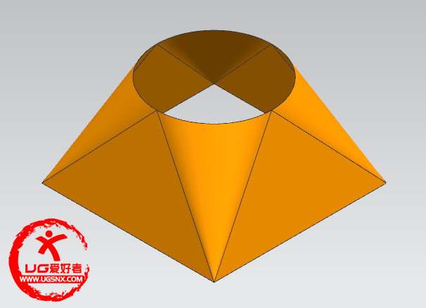

论坛上的天圆地方,作为结构件很难加工。
我做个天圆地方,是个片体,加厚没成功,这里求助!
天圆地方.rar (59.92 KB, 下载次数: 9)

发表于 2015-2-8 08:52:13 | 只看该作者
這個是沒法直接變成薄壁件的, 因為側面是由圓弧過度成尖角的.

发表于 2015-2-8 09:05:54 | 只看该作者
是这样吗?钣金放样弯边。

 楼主| 发表于 2015-2-8 10:38:48 | 只看该作者
zhang123456 发表于 2015-2-8 09:05
是这样吗?钣金放样弯边。
哦,是这样的,谢谢!我还没学习钣金呢。

发表于 2015-2-8 13:32:45 | 只看该作者
就是做成实体了,抽下壳不就行了!

 楼主| 发表于 2015-2-8 14:37:56 | 只看该作者
as110121 发表于 2015-2-8 13:32
就是做成实体了,抽下壳不就行了!
抽壳底面是封死的。

发表于 2015-2-8 16:03:35 | 只看该作者
崑崙 发表于 2015-2-8 14:37
抽壳底面是封死的。
不是啊!可以选择穿透面啊!再说就是封死的 偏置,替换面...都可以随着形状做成穿透的!
