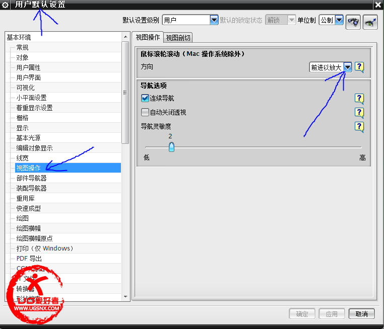

UG10.0 CTRI+鼠标中键上下移动 缩放图形与以前版本相反了,怎么改过来啊???

在图中所示的地方改掉就行

发表于 2015-1-15 07:37:00 | 只看该作者
自己找一下,老叶有教程说明
