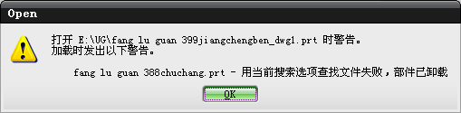

UG的三维图改过名字后,再打开二维图,显示“用当前搜素选项查找失败,部件已卸载”,怎么解决,求大神解决,而且这两个文件依然在同一文件夹中。

这个是装配图,名字当然不能随便改了,改了主装配还怎么找子装配零件?
你现在出现这个问题了只能打开,在装配导航器上,进行一个一个重新定位了。

谢谢老叶指导说明,已做好
