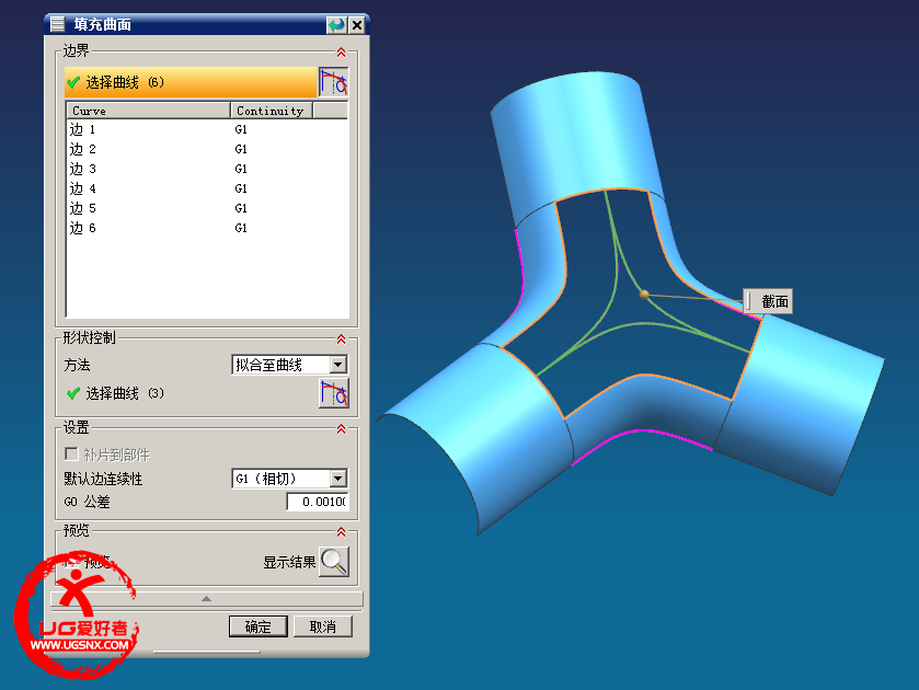

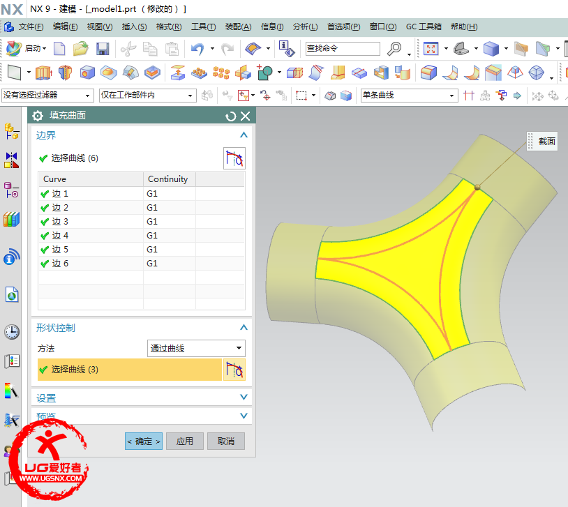

如图所示:NX9.0的填充曲面,选取3条内部线后的效果;
如图所示:NX10.0的填充曲面,选取2条内部线后的效果,第3条内部线无法选取;

你那两个形状控制方法不一样啊?
271
6773
论坛贡献
 楼主| 发表于 2014-12-29 16:27:52 | 只看该作者
tuxiaoguang5566 发表于 2014-12-29 16:23
你那两个形状控制方法不一样啊?
只是换了个名字

发表于 2014-12-30 22:38:27 | 只看该作者
我的表示完全没有问题
271
6773
论坛贡献
9#
 楼主| 发表于 2014-12-31 08:03:15 | 只看该作者
故李将军 发表于 2014-12-30 22:38
我的表示完全没有问题
你拟合的是边上的曲线吧?
153
2130
10#
发表于 2014-12-31 22:49:52 | 只看该作者
airleng2014 发表于 2014-12-31 08:03
你拟合的是边上的曲线吧?
上一次的回帖是我的失误,致歉。按你的要求是做不出来,但有一个骗软件的方法。把要拟合的曲线向外编0.01然后就可以了。我做了个,你看下效果
