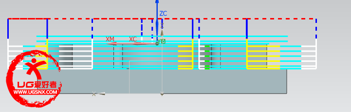

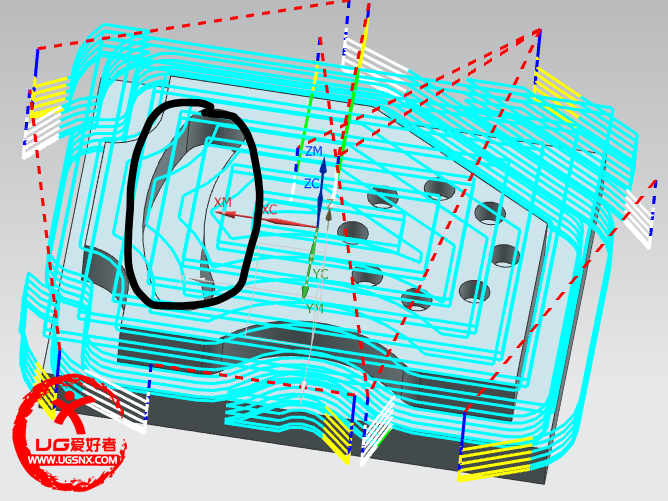

本人菜鸟,在学习平面时遇到以下问题,求解决、
一,下面的工件  用直径12的刀开粗    为什么没有切到黑圈中区域(宽度也是12)
二,如何设置让刀具不用每次都回到开始定制的安全平面
谢谢
519
3213
发表于 2014-12-11 03:00:33 | 只看该作者
1 加选切削区域 2进刀里设置
519
3213
发表于 2014-12-11 03:01:32 | 只看该作者
1 你留了余量开粗 刀还下得去啊

发表于 2014-12-11 10:53:26 | 只看该作者
孔也是12MM,你要用12的刀加工,刀就坏了
点评
像黑圈中的 用多大的刀加工合适  发表于 2014-12-11 21:49
本人新手 缺乏经验 望多多指教 谢谢  发表于 2014-12-11 11:01

 楼主| 发表于 2014-12-11 21:52:03 | 只看该作者
月思 发表于 2014-12-11 03:01
1 你留了余量开粗 刀还下得去啊
我刚才试着  用了8的刀 , 还是下不去 。  但用12的刀 余量为0 就可以下去
这是什么原因   求解决  谢谢
Rank: 4
67
1798
7#
 楼主| 发表于 2014-12-11 21:53:44 | 只看该作者
改为8 的刀怎么也下不去     12的刀 余量为o  就可以  这是为什么   求解决  谢谢
