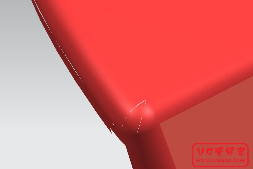

就类似与这种 东西。。。。  加厚两个MM

你这个碎面太多!

现在是 没碎的面 也没法加厚啊, 说曲率问题,

你可以用面分析来试一下,面确实有问题才不能加厚的

1、要能缝合成一张片体,中间无破碎的边界。
2、R角或曲率半径必须大于偏置厚度。

5楼正解,要将片体缝合,且半径大于厚度

曲面没有收敛点就可以加厚了
