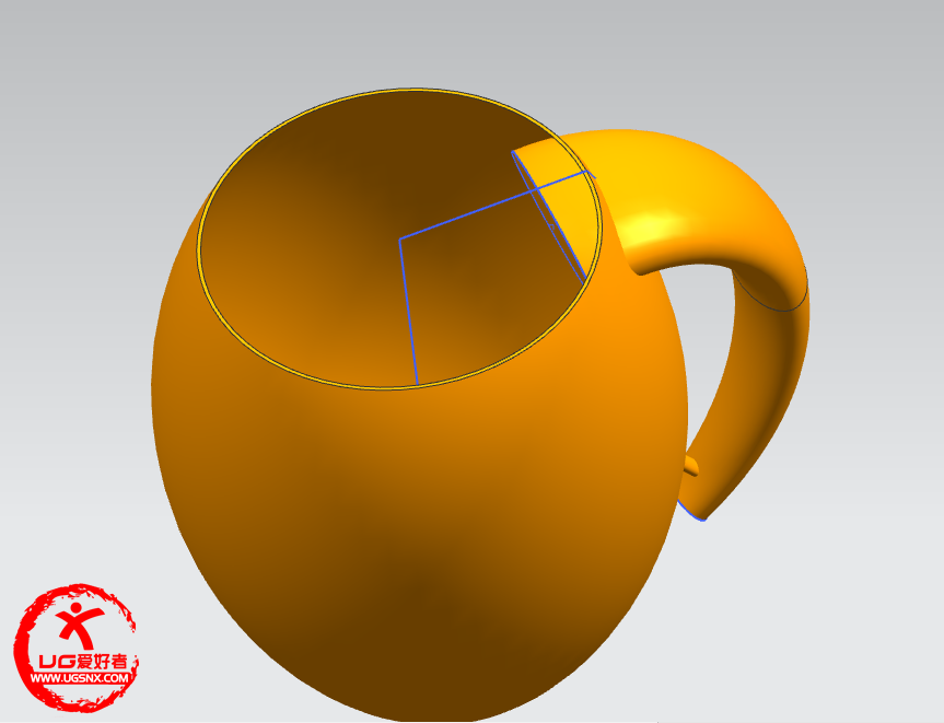

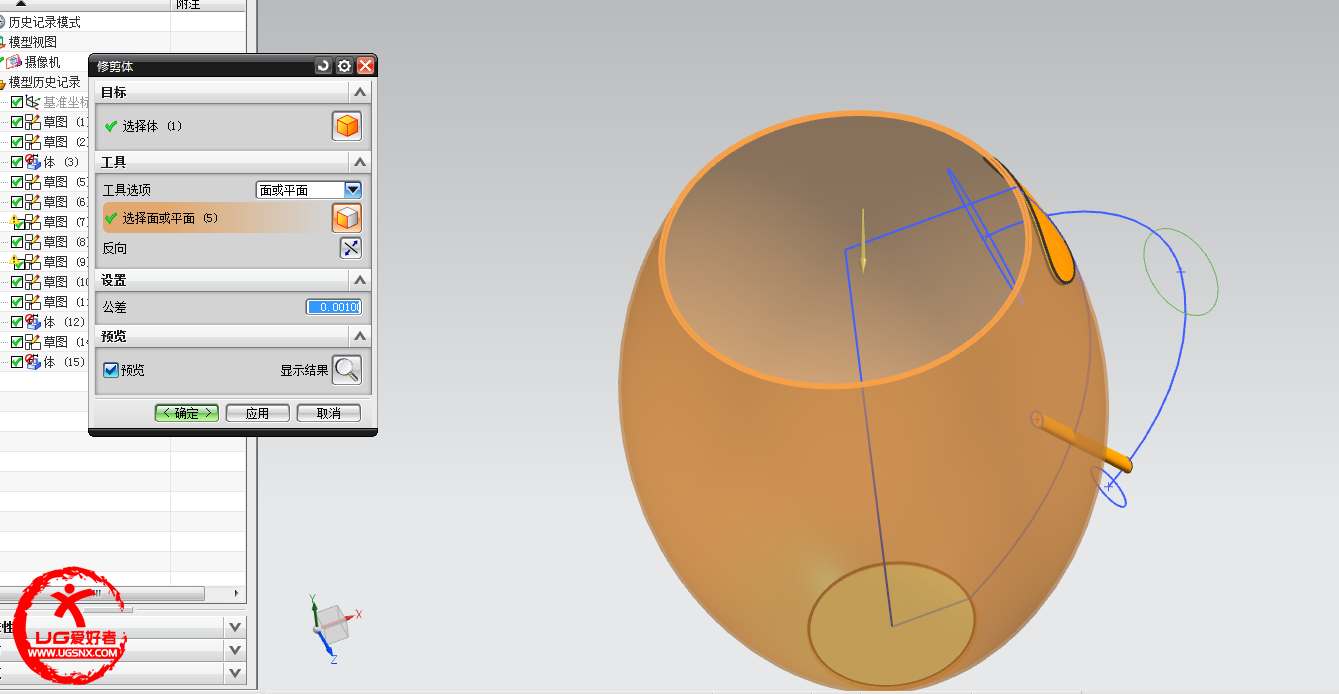

如图,我想把杯子把手多余部分修剪掉,选把手当目标体,杯子内壁当工具体,方向指向杯子内,剪完整个把手都没了。
实在弄不出来了,请论坛大神指点啊,谢谢大家

面多选了兄弟。再一个主意好方向就好了。箭头指的是修剪掉的;。不懂加我QQ915729160

选择反向箭头就好了。
