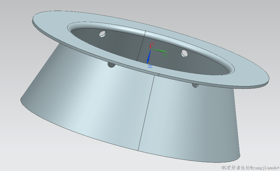

向高手们请教,这个薄壁零件周边上有六个孔,由于凸沿阻挡无法从外侧下刀,如果从内侧用五轴加正交侧铣头加工如何编程?用什么后处理?

五轴双转台机么?刀路没什么,主要是后处理要和刀路匹配。
你用正交侧铣头,侧铣头方向不会动,所以最多还是五轴运动。
构建后处理还是选择五轴带双转台,就可以抓到它了,只需要改动一下初始主轴设置以匹配刀路。

建议使用西门子数控系统的机床进行加工,西门子有特有的角度头刀具功能,使用角度头时无需特殊后处理。简化角度头编程难度,可3+2或五轴联动加工。
