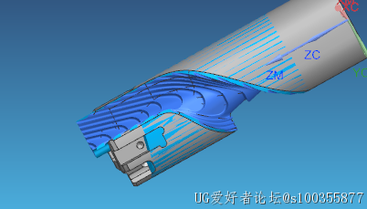

[求助] 求大师傅帮忙编下这个产品的螺旋槽开粗和精加工刀路

s100355877 发表于 2023-9-19 22:07
旋转部件粗加工,看上去乱的很跳刀很多,基本默认的没改参数。
我试下,谢谢老师。

发表于 2023-9-19 22:07:38 | 只看该作者
154321 发表于 2023-9-19 16:55
大神这神马开粗。

发表于 2023-9-19 22:05:32 | 只看该作者
yuanwei1030 发表于 2023-9-19 17:12
这跳刀也太多了吧
旋转加工默认的,没改非切参数,这个模块跳刀本来也多

发表于 2023-9-19 17:12:55 | 只看该作者
这跳刀也太多了吧

 楼主| 发表于 2023-9-19 16:55:17 | 只看该作者
大神这神马开粗。
