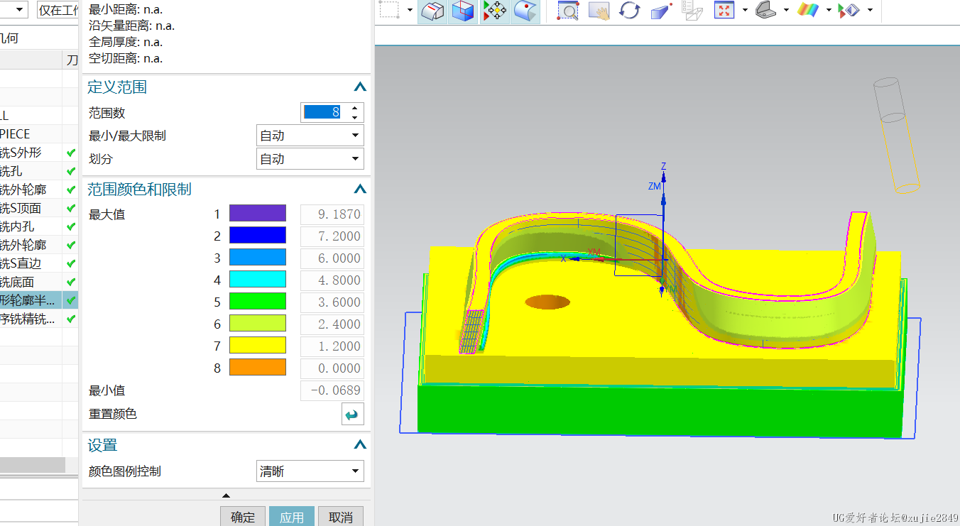

各位大神好!
用外形轮廓和顺序铣做了个S件精加工刀路(用的D16立铣),两个刀路用3D模拟后“分析”里面的“最小值”都有负数值,这是不是代表真实加工的时候就会过切啊?
为什么会这样呢?公差和面的UV方向都没有问题的
求赐教
这是3D刚模拟完
最小值显示-0.689,是不是代表过切?

外形轮廓铣做出来都有问题,那只能说是曲面的问题了,或者是小概率的你参数设置的问题。
回复 支持 1 反对 0

这个得从新做面面有问题

这个跟显示精度有关系吧,只要部件有曲面圆弧或者斜角,我每次模拟都有负值 。等个大佬解惑

谢谢回复,你每次模拟有负值 的话加工处出来产品表面没有过切吧。 我是初学,跟着你们多学习学习

这个看样子还用欠切的地方,应该显示问题,公差可以在小的

我做的东西比较简单,遇到的斜角圆弧弧面都是没有公差的,也没有检验的设备,做出来都能用。孔的话是可以量的,孔是没有过切的
