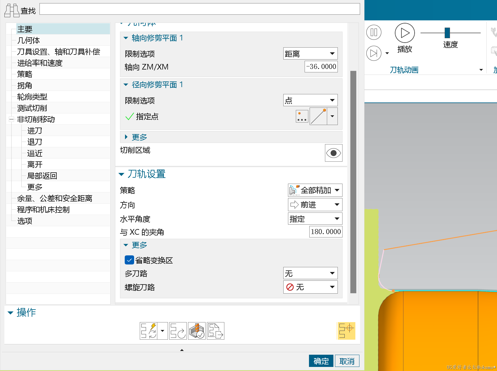

请教一下车床编程时,同一刀路改变刀片R角后刀路不一样,不符合实际编程

发表于 2023-4-17 08:17:59 | 只看该作者
用修剪点,点就选拐角那个地方

发表于 2023-4-16 21:57:44 | 只看该作者
限制点。要长就在退刀里面延伸

 楼主| 发表于 2023-4-16 19:15:51 | 只看该作者
okuma* 发表于 2023-4-16 18:58
省略变换区打勾
打钩了内圆弧没有刀路,轴向限制可以解决,但感觉不对

发表于 2023-4-16 18:58:06 | 只看该作者
省略变换区打勾
