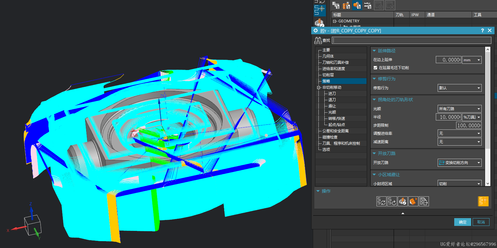

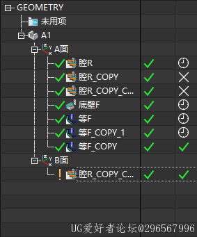

软件版本NX2027;今天在做一个零件的时候,需要分多面加工,我创建了一个几何体,几何体下包括了几个MSC坐标系来进行多面加工,如下↓
在MSC A面中做完程序,继续在MSC B面中使用型腔铣时,不管使用<基于层>还是<3D>都没有继承上一步工序的残留集合模型。
最后发现关闭策略中的<在延展毛坯下切削>之后计算就正常了,但是慢了许多...
还有更好的解决办法吗?

用MC的 NX只是新手 剛簡單試了下 使用3D是沒問題的有繼承的 基於層的話好像是不準的
翻面讀殘料計算 應該都是要關閉 在延展毛胚下切削 不然會有多餘空刀

产品多面加工我都是用小平面体 算程序的 用参考3d是为了方便 以前会因为模型公差问题需要修建刀路 现在有光辉外挂 参考小平面体 是真方便

我也试过了用小平面体做参考毛坯,也是一样的不起作用
