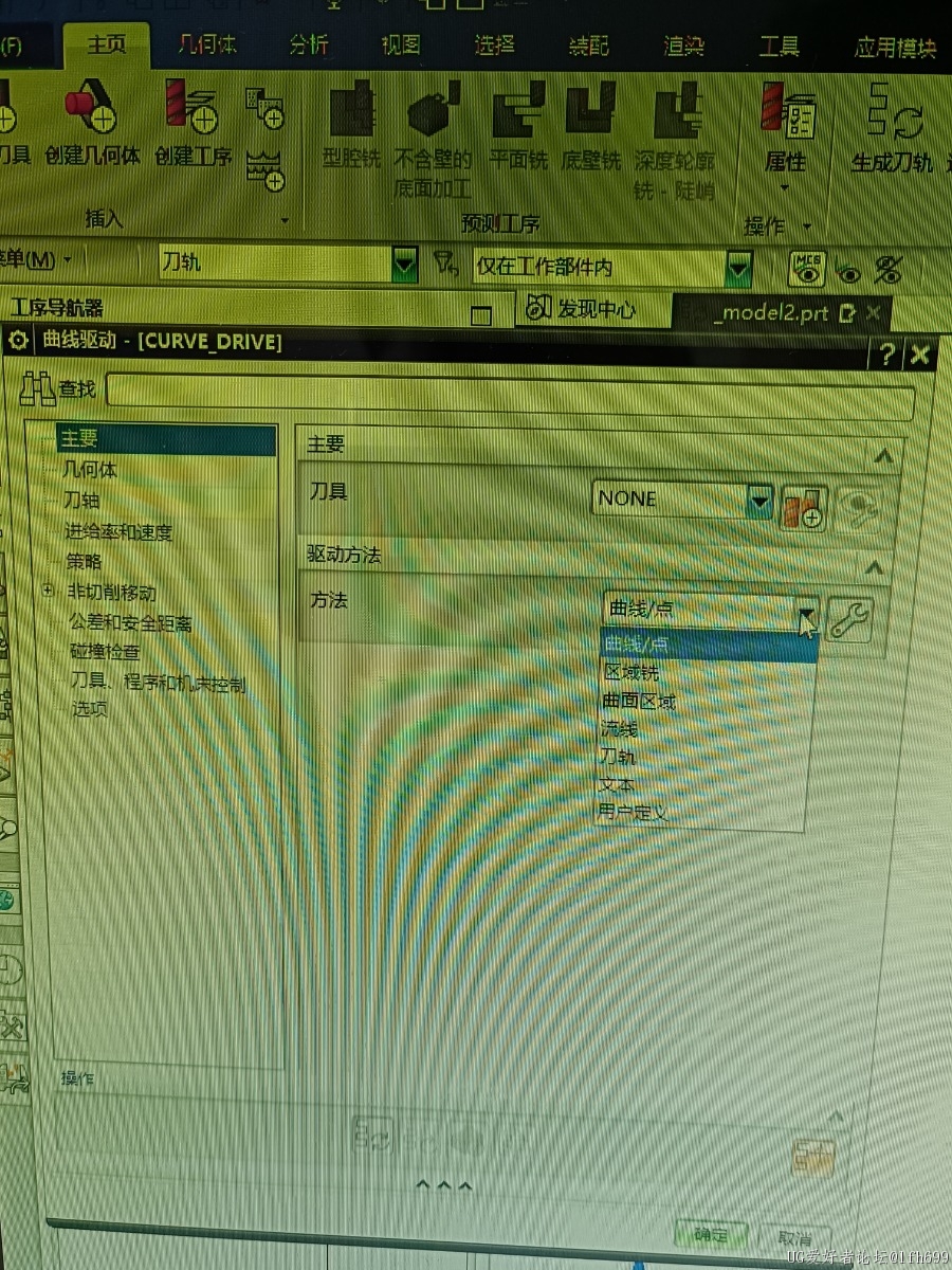

电脑里装着10和2023,之前一直用10,今天发现2023版本加工驱动方法少好几个,是安装过程中少东西还是许可证不完整,要是许可证问题能分享一个许可证安装包吗。

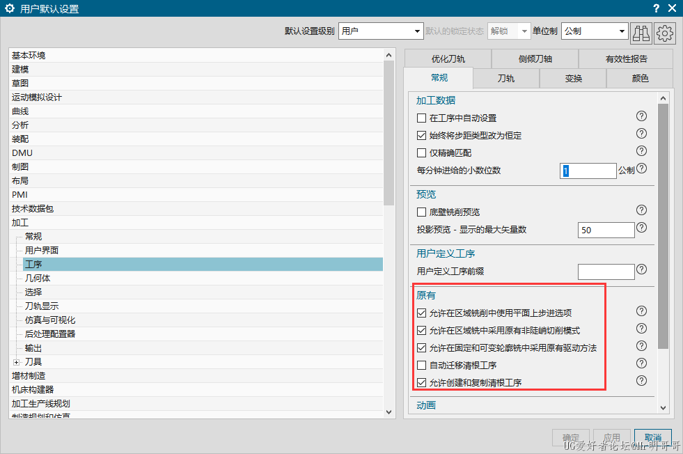

用户默认设置打开原有的驱动方法

不是少了东西,是有一些功能被整合在一起了

谢谢大兄弟:daxiao:
