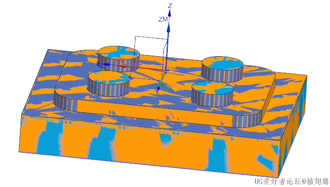

UG加工,刀路3d动态完颜色为什么有黄有蓝。

发表于 2023-1-27 17:58:48 | 只看该作者
你都没有看,颜色不同,说明残留的余量不同,用颜色区分余量大小的

有没有可能蓝三色的是IPW体呢?

发表于 2023-1-28 09:48:44 | 只看该作者
蓝色的是余量,黄色的是几何体的颜色

 楼主| 发表于 2023-2-7 18:15:16 | 只看该作者
明白了
