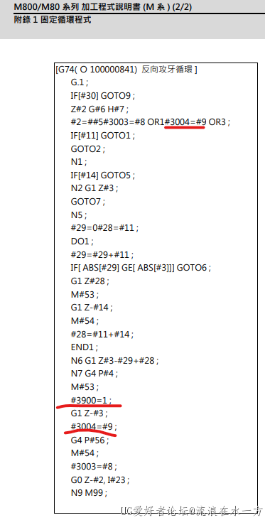

各位大师,请问下三菱M80系统,在F值前面增加#3004=2无效,进给率旋钮一样可以调..是否代码放的位置不对还是指令不对?有大师知道的可以分享下吗?感谢,因为厂里的大神总是把倍率调到50%以下,无解啊..做不出事,

#3004参数是FANUC系统的专用自动化控制参数,你用到三菱系统上,基本不用考虑有生效的可能

发表于 2023-1-6 12:20:07 | 只看该作者
topckey 发表于 2023-1-6 09:02
哥,有没有解决办法? 支支招..三菱也没有报警..
M80的說明書 自動設定進給100%....不是#3004=#9  應該就是#3900=1 看起來是這樣
