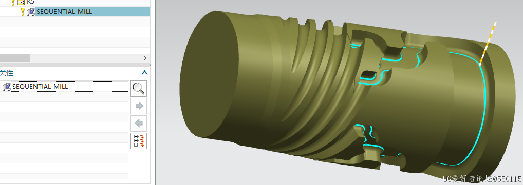

这个很多年了,记得当初缠绕+曲线开粗,精加工侧面用的顺序铣。

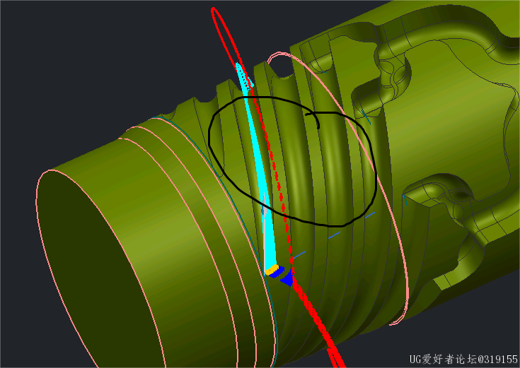

哥我问的是这个圆曹有没有大神能帮忙做个示例啊

不好抽而且刀路不好出

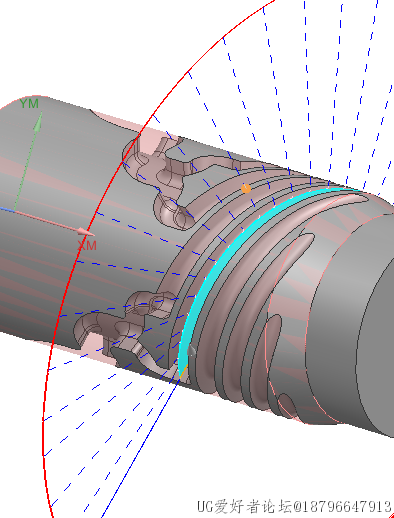

是要这个刀路吗?微信图片

怎么弄出来的啊1搞了好久就是不满意

你的UG是哪个版本的?把毛胚带到刀路里面去计算就可以了。

这个还不简单,做个直纹面  拾取中心线,然后投影到底面上,通过2条线做个驱动面,刀路对中就ok了。
