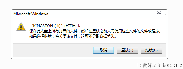

电脑安装了UG10.0 和UG12.0两个版本最是最后的NX10.0.035/NX12.0.029现在就是用UG10.0程序直接后处理到U盘里然后弹出U盘显示U盘在使用不给弹出
但是用UG12.0直接后处理到U盘可以直接弹出
以前用UG8.5也是直接后处理到U盘里的
有大神遇到过后解决的吗?

这是弹出时的报警

强制退出,再格式化一下U盘.

我现在多是点继续强制退出,应该不是U盘问题吧,用UG12.0就可以直接弹出

罗工UG编程的回答希望能帮助到你:你后处理到U盘,那么就说明UG跟U盘关联了。你把UG关掉后再弹肯定就没报警了。

这样太麻烦了,现在我就直接继续弹出无视了 ,12.0开始也这样后来升级补丁到12.0.029就好了估计我的UG10.00补丁不全面吧 哈哈
