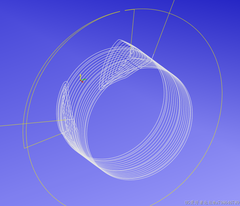

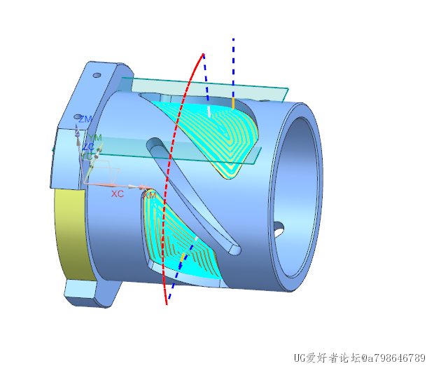

[已解决] CIMCO模拟UG刀路不对,问题是出在哪里,求大神们帮忙谢谢!

发表于 2022-11-29 21:40:28 | 只看该作者
开启按照最短角度方向旋转

发表于 2022-11-30 07:36:53 | 只看该作者
设置里面, 开启按照最短角度方向旋转

 楼主| 发表于 2022-11-29 21:50:09 | 只看该作者
ugcsxx 发表于 2022-11-29 21:40
开启按照最短角度方向旋转
对的 谢谢
