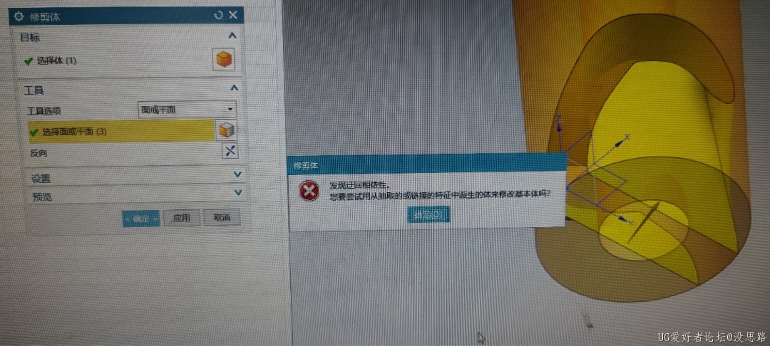

[已解决] 各路大神快来看看呀 三维模型画不出来

 楼主| 发表于 2022-11-10 15:42:40 来自手机 | 只看该作者
淡描幸福 发表于 2022-11-10 13:35
https://www.ugsnx.com/thread-292413-1-1.html 看这贴!
大神,不知道你有没有遇到过这个问题!
虽然不报警,但点击确定也不求差!

 楼主| 发表于 2022-11-10 15:54:19 来自手机 | 只看该作者
我把片体全部补齐,缝合成实体后,去参数,再求差!搞定了。:daxiao::daxiao::daxiao:
再次感谢您!
