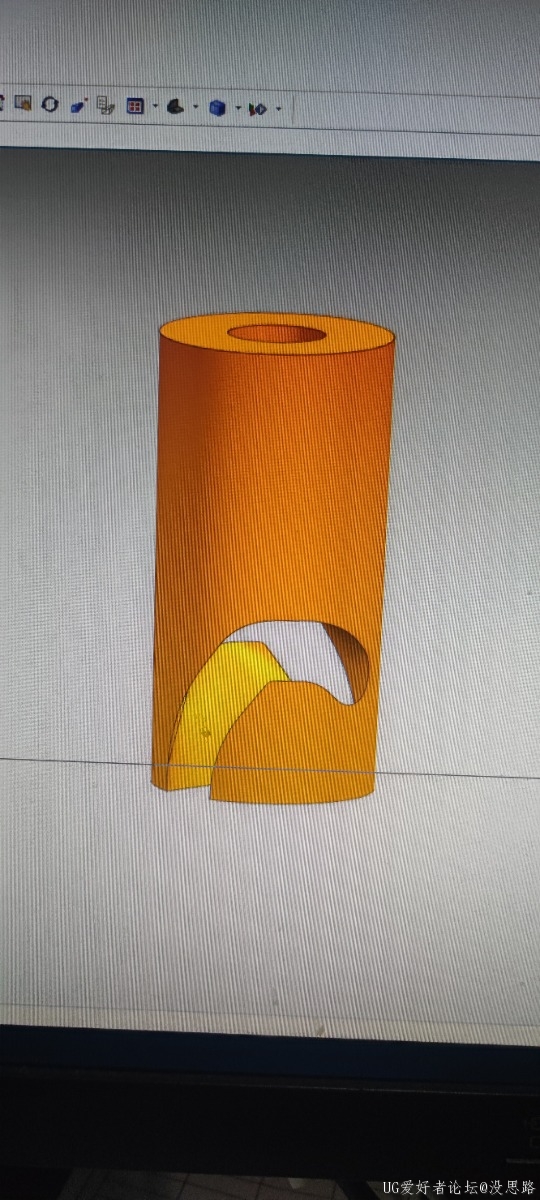

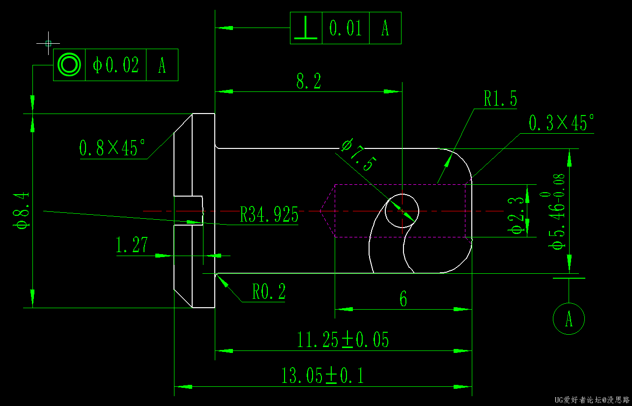

单位有一个零件,我已经程序编好,零件都合格了。
但是三维模型画不出来
这是零件图

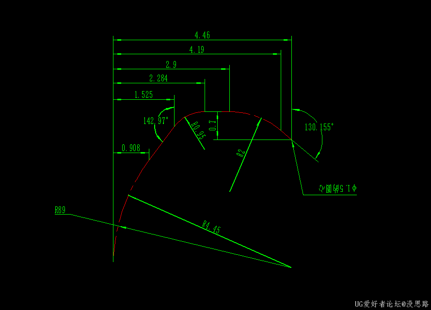

这是螺旋槽中线

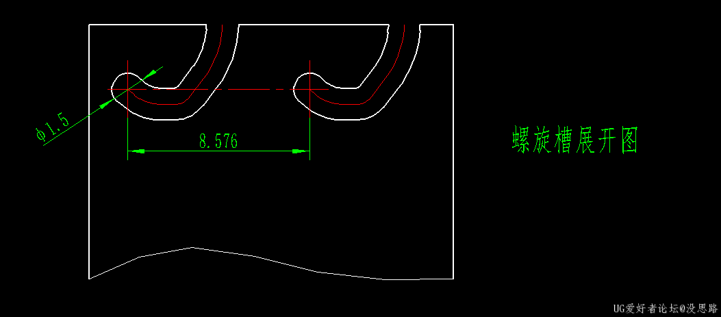

这是展开图
程序刀路没有问题

 楼主| 发表于 2022-11-10 15:54:19 来自手机 | 只看该作者
淡描幸福 发表于 2022-11-10 13:35
https://www.ugsnx.com/thread-292413-1-1.html 看这贴!
我把片体全部补齐,缝合成实体后,去参数,再求差!搞定了。:daxiao::daxiao::daxiao:
再次感谢您!

发表于 2022-11-10 08:58:16 来自手机 | 只看该作者
你图1里直径7.5的孔怎么标出来的
回复 支持 1 反对 0

用扫掠体画锁芯槽

 楼主| 发表于 2022-11-10 09:54:26 来自手机 | 只看该作者
像风一样飞 发表于 2022-11-10 08:15
用扫掠体画锁芯槽
扫掠、扫掠体、沿引导线扫掠、网格曲线都试过了!没一个能做出来的

 楼主| 发表于 2022-11-10 09:56:05 来自手机 | 只看该作者
472751863 发表于 2022-11-10 08:58
你图1里直径7.5的孔怎么标出来的
哎呀,这个地方是1.5,因为放大了倍数,这个地方标错了!

 楼主| 发表于 2022-11-10 09:57:15 来自手机 | 只看该作者
用扫掠体画锁芯槽
它在拐弯的地方曲率半径太小了,会相交。
