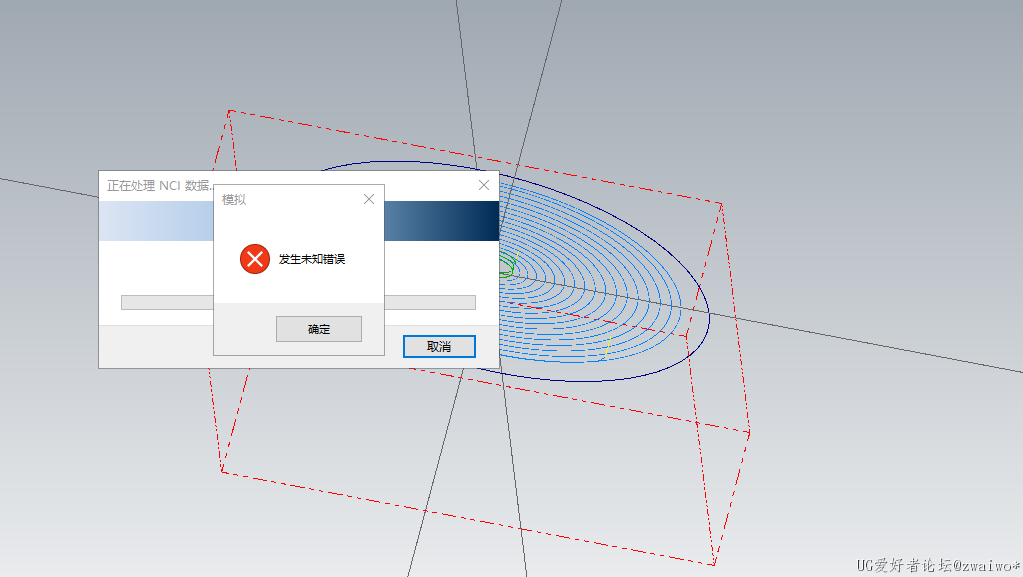

首先说明,动态库报错解决方法,就是把几个DLL文件替换一下,后面安装了2022版本就正常了,2021还是不行。反正就是莫名其妙好了,现在还有一个实体模拟验证报错,发生未知错误。2023的就可以用,2022  2021   2020  都不行,有大神知道吗

发生未知错误报警一般重启软件能够解决 如果还不行可以设置一下模拟选项设置 就是后处理G1 左边的那个
