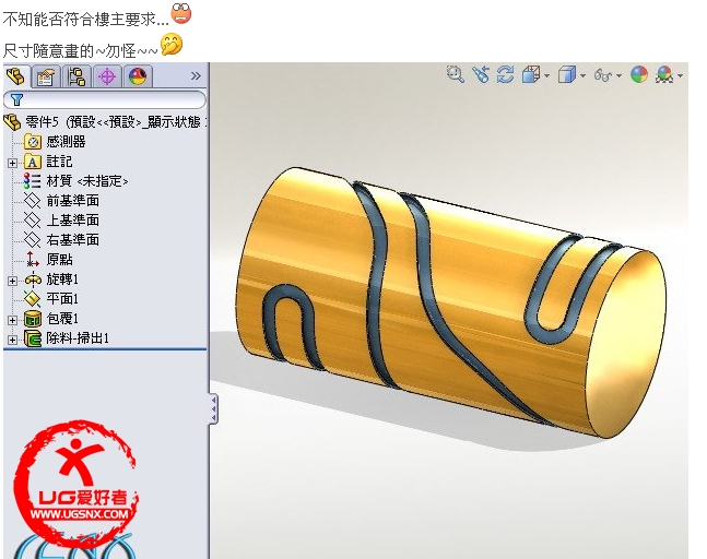

我们这个设计人员用直接从CAD里面按CRRL+C复制到SolidWorks软件然后直接包覆一会就搞定了那位大师能知道这个怎么画的吗, 我看他们设计在SolidWorks里面只画了个圆柱然后直接把刚刚从CAD里面拷贝过来的槽子形状直接粘帖到SolidWorks里面这个形状就出来了改个深度就好了,那位大师能否教教我谢谢了。。。。

我还只是大学时候玩过SW,毕业后一直在用ug,楼主的问题我觉得是利用了SW的扫略功能,CAD中绘制出了截面运动的轨迹即扫略轨迹,SW中绘制出截面即凹槽的切面,这样扫略出来然后用圆柱体减一下扫略生成的体就可以了

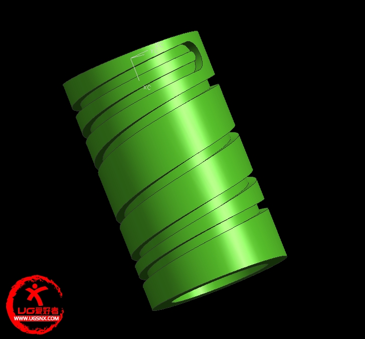

发表于 2017-12-26 23:03:55 | 只看该作者
UG有这个功能,菜单-插入-派生曲线-缠绕/展开曲线。
