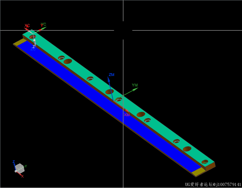

如题,这简单的长条赛钢怎么这么难做啊?大佬能教下吗
尺寸为350-25-6 蓝色台阶深4毫米

主要是赛刚的变形严重  保证0.2平行度就可以了   有大佬支支招吗  万分感谢
最好的办法就是外协加工

你这玩意就是铁的也不好做 还是个塑料的 难搞哦   按常规方法找个凉快的地方加站脚多修修变形 只能这样了

开粗修变形吧,留2mm两面修,修的时候用ab胶粘,不要压或者增加应力

如何厚度有毛坯,那么可以正面见光,反面飞准,让其去料与正面相当。如果厚度来料准的那么可以开粗留余量,下机冷却,再上机加工。实在变形严重可以做好压回来。

我觉得最后一点有点靠谱,,太薄太长了
