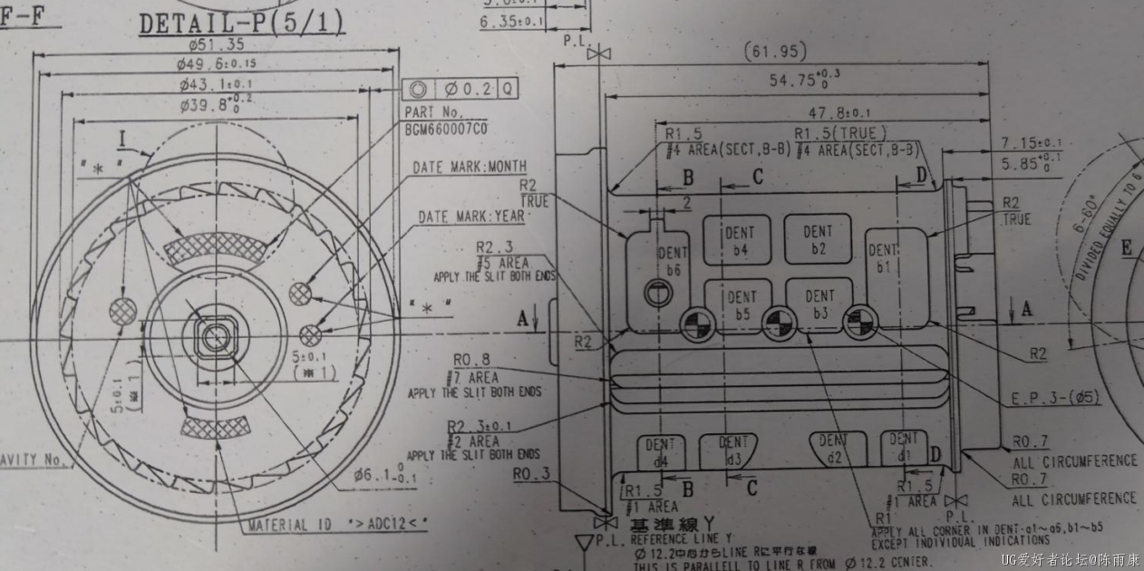

看不懂图上面的2-R1圆角是怎么导出来的研究半天了。纯小白请大佬赐教
看不懂这个圆角是怎么导出来的
看不懂这个圆角是怎么导出来的
这是主图大小
这是主图大小

发表于 2022-5-6 13:38:39 | 只看该作者
你那个是主视图剖出来的剖视图.图纸没问题呀

 楼主| 发表于 2022-5-6 13:51:21 | 只看该作者
图纸是没问题,就是图上的圆角不晓得怎么导。他标了两个尺寸5.6±0.1和6.35±0.1不知道那个2-R1的圆角怎么导了

发表于 2022-5-6 14:25:59 | 只看该作者
陈雨康 发表于 2022-5-6 13:51
图纸是没问题,就是图上的圆角不晓得怎么导。他标了两个尺寸5.6±0.1和6.35±0.1不知道那个2-R1的圆角怎 ...
倒两个不就可以了吗,箭头位置倒一个5.6再倒一个

 楼主| 发表于 2022-5-6 15:02:26 | 只看该作者
我自己总感觉这个5.6和6.35分别是圆角终止的两个位置,不清楚他标的什么意思
