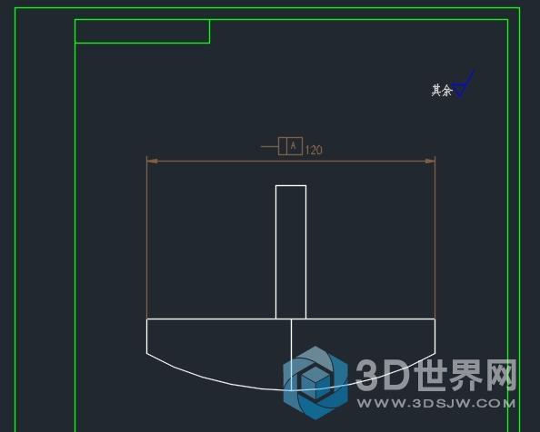

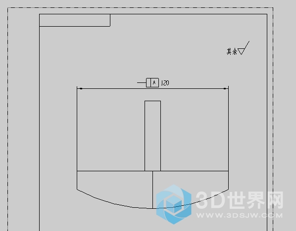

NX2007工程图使用仿宋字体  导出CAD   图纸    形位公差与基准符号不能导出  是空白或者其他乱码   其他版本是否也有这个问题

用chinesef_fs字体吧。这个是经典的单线仿宋体。

 楼主| 发表于 2022-3-5 14:14:10 | 只看该作者
用这个字体  标注符号的时候字体间间隙太大了  不好看
你这要求也高了点。那就先导出为PDF,然后在CAD中输入PDF(比例25.4),能保持原来的显示,但不可编辑文字了!
