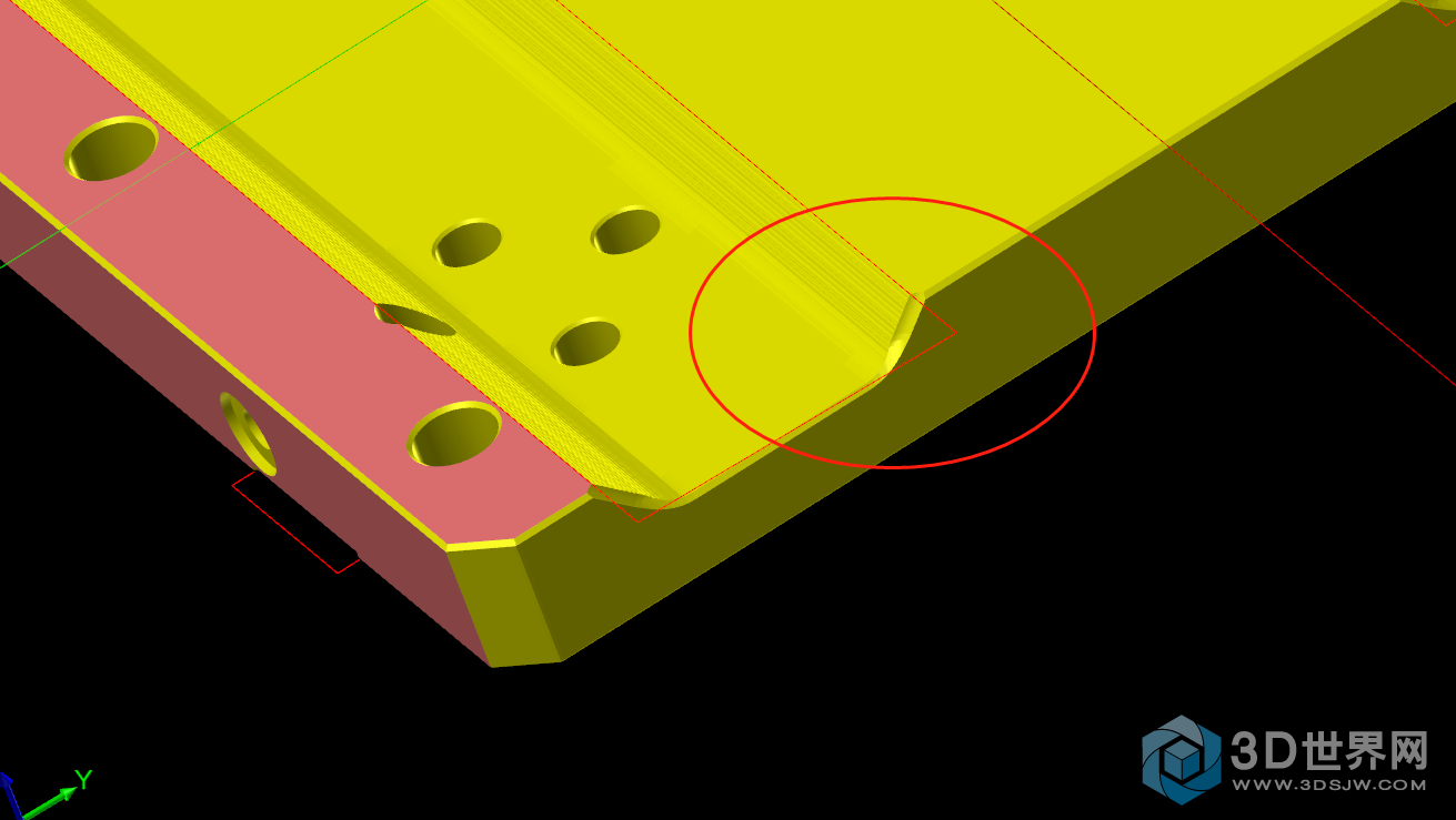

如图,斜坡3D倒角的过切问题,好几年了无法解决,不想用等高去做,哪位大神有解决的办法吗?感激不尽!

发表于 2022-1-2 14:21:08 | 只看该作者
如果是3轴机床,用90°倒角刀走这个路线一定会过切,实现不了的。

发表于 2022-1-2 16:22:52 | 只看该作者
看你坡度是不是大于45度

发表于 2022-1-2 18:18:03 | 只看该作者
用圆鼻刀走

发表于 2022-1-5 22:13:20 | 只看该作者
固定轴,走曲线试试

发表于 2022-1-8 00:56:32 | 只看该作者
仅仅是去毛刺的话,3D倒角选择球刀倒角

发表于 2022-2-12 16:01:49 | 只看该作者
3D倒角用球头刀倒角,如果不是用的2021新版本,就用多轴里面有个指令,渐变也可以实现,
