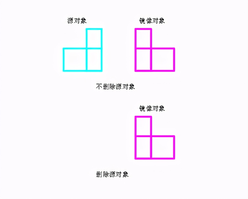

创建选定对象的镜像副本。
执行方式
命令行:MIRROR(快捷键:MI)
菜单栏:修改→镜像
工具栏:镜像命令图标
“镜像命令操作命令位置”界面

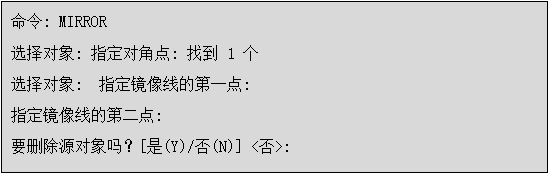

执行以上命令后,命令行会显示以下信息:
选项说明
(1)选择对象:使用一种对象选择方法来选择要镜像的对象。
(2)指定镜像线的第一个点:指定的两个点将成为指向的两个端点,选定对象相对于这条直线被镜像。
(3)删除源对象:确定在镜像原始对象后,是删除还是保留它们。
镜像对象效果:
