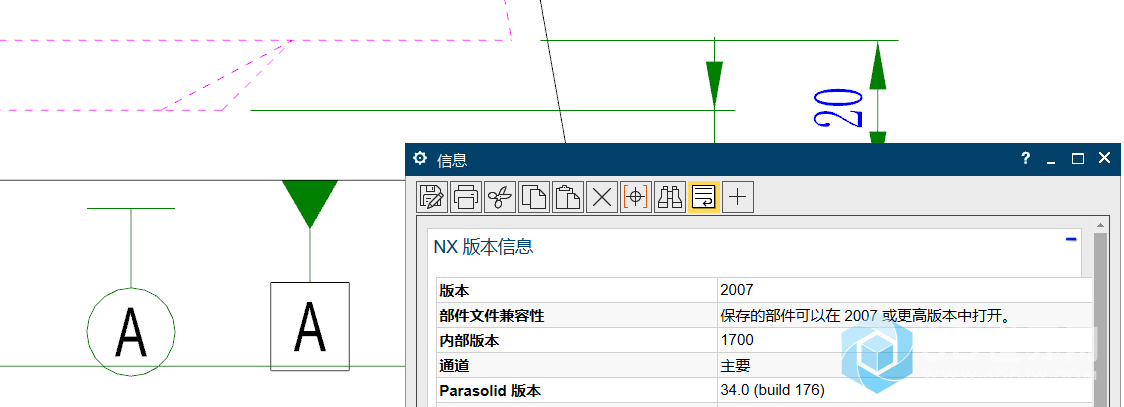

2007的基准特征符号不能改成圆圈吗?

发表于 2021-12-15 21:54:04 | 只看该作者
圆圈是旧国家标准,基本都被淘汰不用了
回复 支持 1 反对 0

发表于 2021-12-16 07:23:07 | 只看该作者
这样的基准是新标准 个人感觉更好看

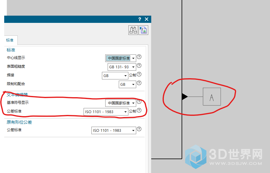

发表于 2021-12-16 21:22:19 | 只看该作者
可以找到原来的,
再重新设置一下,就可以了。

发表于 2021-12-17 21:23:01 | 只看该作者
wk50 发表于 2021-12-17 19:12
原来的?在哪里找,能详细说明吗?
用户默认设置,里重新设置国标。
再工具-制图标准 选你自定义的再加载一遍就出来了
该不会是公司标审的怪老头又逼你了吧?

 楼主| 发表于 2021-12-17 21:55:42 | 只看该作者
c100861 发表于 2021-12-17 21:23
用户默认设置,里重新设置国标。
多谢,好几年都没看国标了!这玩意还会更新
