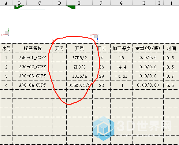

星空外挂出EXCEL程序单,怎么设置才能让刀具和刀号分开输出到表格中,如图刀具和刀号都输出到了刀具那一列,怎么分成刀具和刀号两列输出

星空7.4以上版本才可以解决。闲鱼有卖买个好了

我现在用的7.403,怎么改

星空6.9X改程序单也是可以分开的,星空7.4以上改配置文件就行了
