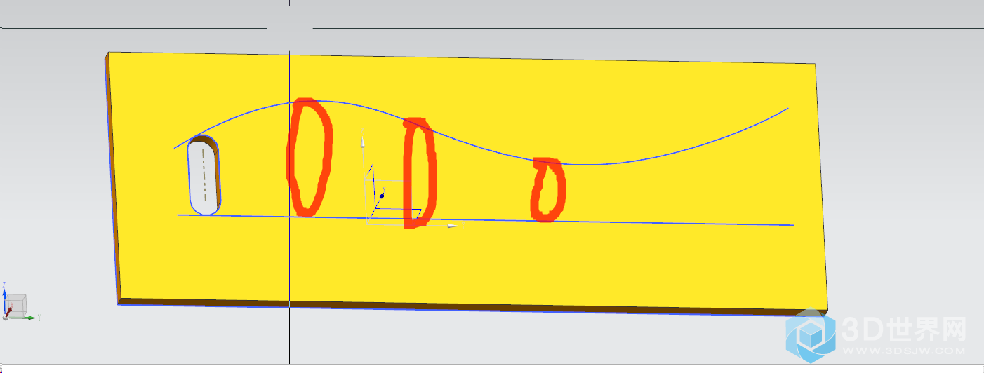

发表于 2021-10-29 08:58:30 | 只看该作者 |只看大图 回帖奖励 |倒序浏览 |阅读模式
如图,孔特征按照示意方式阵列。沿阵列命令无法选取多集选取多参考线。

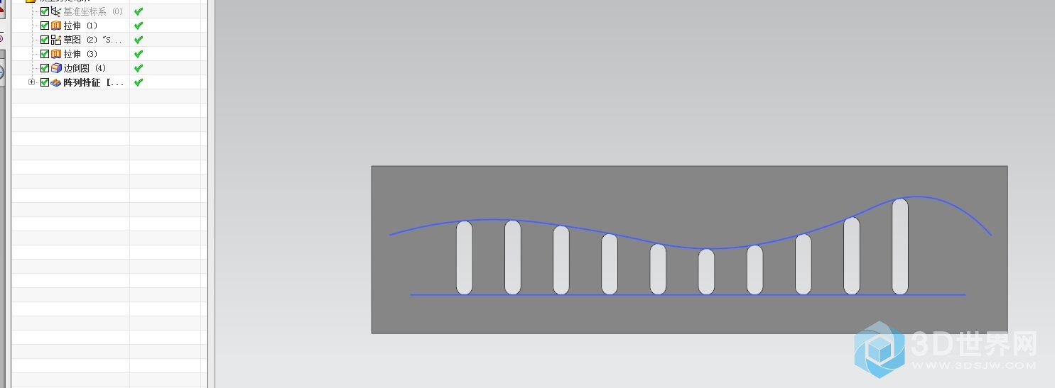

发表于 2021-10-30 11:32:16 | 只看该作者
这样可以弄出来
这里两个草图要相切
这里两个草图要相切
拉伸草图要在拉伸内部,用拉伸选择曲线后面的绘制截面
引用选之前的草图就好了
引用选之前的草图就好了

兄弟,多参考线只能阵列出目标几何体的位置,不能改变大小的

阵列时重复引用上面那条曲线的相切关系,就可以了
