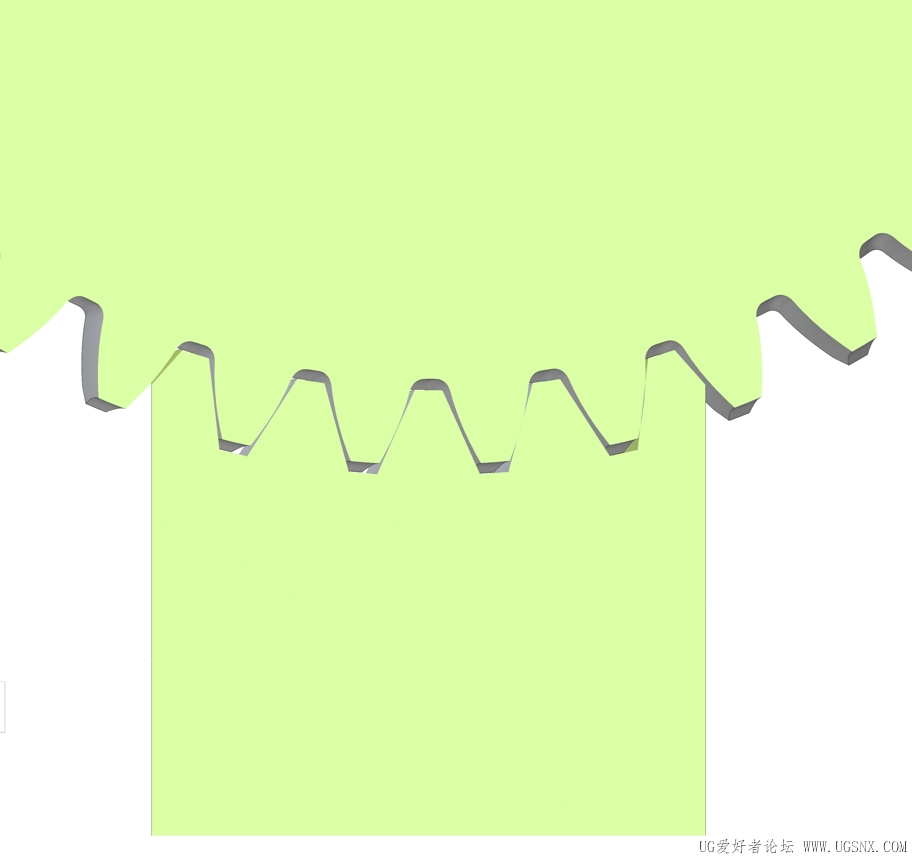

发表于 2023-4-28 10:30:22 | 只看该作者
不知道是不是这种

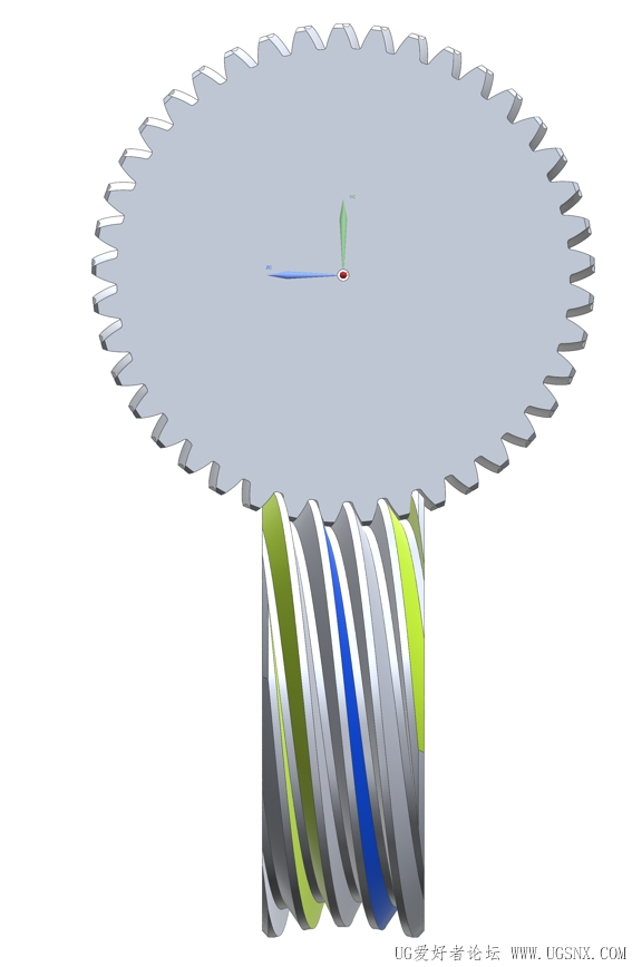

9#
发表于 2024-8-8 01:58:29 | 只看该作者
由空间啮合理论算出齿面的点坐标,点连线,线铺面。
四头平面包络环面蜗杆.rar
