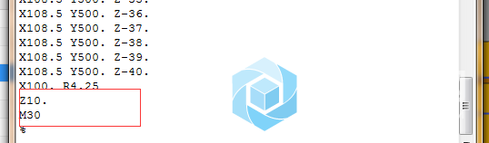

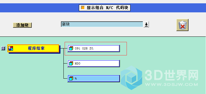

后处理制作时有G91G28Z0,但生成的程序却没有这个指令,是什么原因?请高手指点

 楼主| 发表于 2021-7-6 20:51:32 | 只看该作者
兄好,请问在哪里强制输出?
Rank: 8Rank: 8
572
发表于 2021-7-6 17:43:38 | 只看该作者
强制输出就行了
