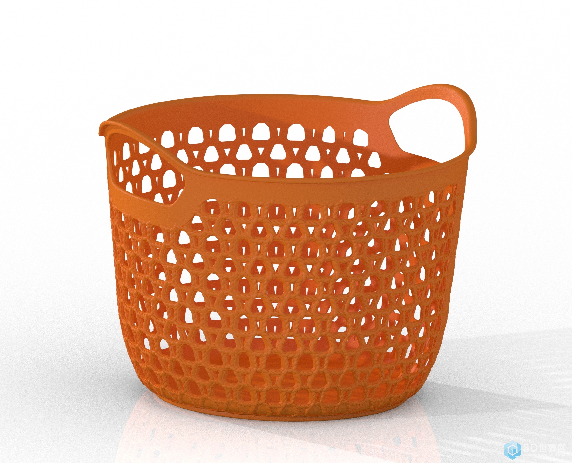

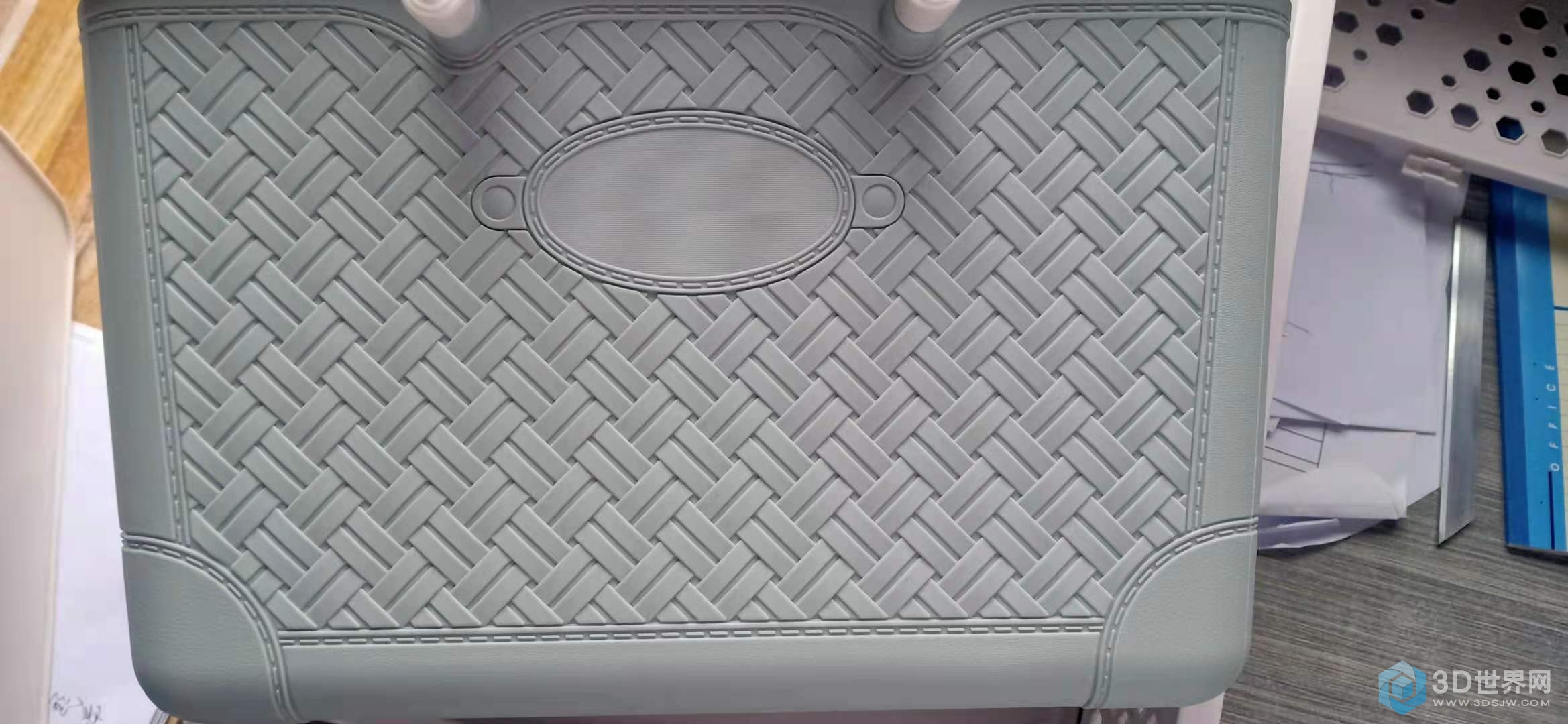

发表于 2021-7-1 17:15:11 | 只看该作者 回帖奖励 |倒序浏览 |阅读模式
大神教教我

发表于 2021-8-13 14:11:31 | 只看该作者
是不是这种曲面上的编织。

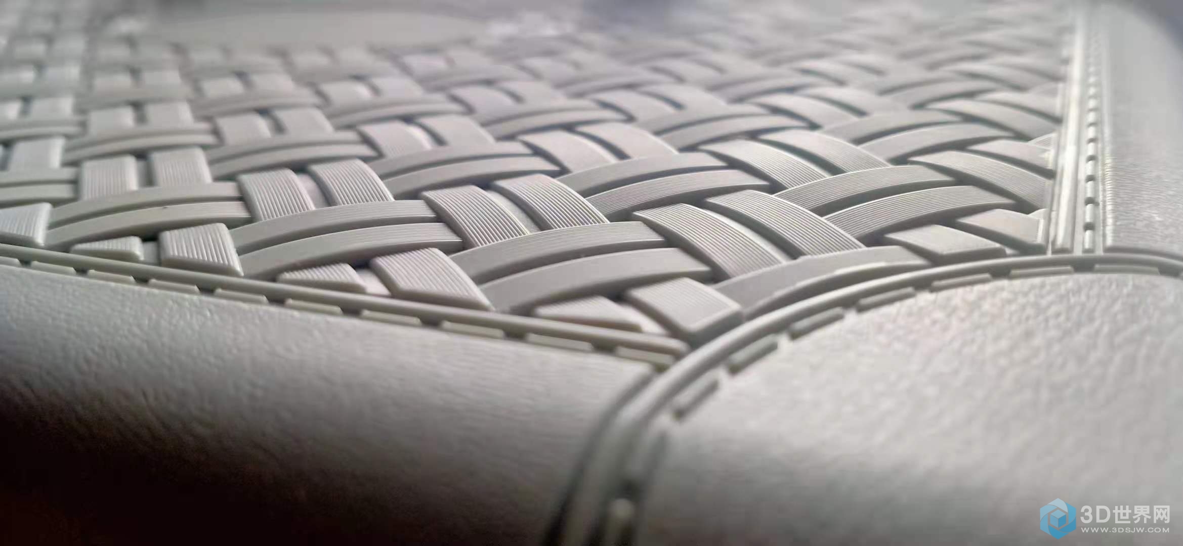

 楼主| 发表于 2021-7-1 17:16:43 | 只看该作者
三号图片那是曲面的不是平面
Rank: 4
1777
 楼主| 发表于 2021-7-1 17:17:15 | 只看该作者
3号图片那是曲面不是平面的

发表于 2021-7-3 11:02:45 | 只看该作者
直接横向纵向草图片体拉伸阵列,切除应该就行了

发表于 2021-7-3 11:28:55 | 只看该作者
看着好像要用表达式

发表于 2021-8-17 10:27:29 | 只看该作者
fanrens2977 发表于 2021-8-13 14:11
是不是这种曲面上的编织。
这种效果是怎么做出来的
153
2689
8#
发表于 2021-8-17 10:51:48 | 只看该作者
kangwang994 发表于 2021-8-17 10:27
这种效果是怎么做出来的
波浪线扫描出一个波浪带,然后复制移动错位,再分别阵列。最后将阵列好的整体,根据所需要曲面形状进行整体形变。
