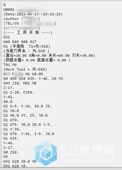

类似于这样?

你应该上个样本,具体添加在什么位置
